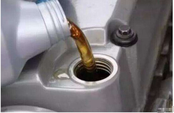

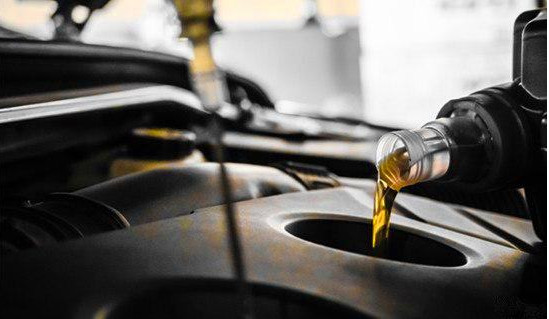

1、选对机油
正确地使用机油可以最大程度避免发动机烧机油,但很多人对机油有个误区,认为机油价格越高越好。其实,机油就像人的血液,好不好关键是看型号对不对得上号。然而消费者却对机油的知识相当匮乏,首先机油的标号代表了黏稠程度,例如标号5W-40的粘稠度就要比5W-30高。而标号0W-40相比5W-40,前者的低温流动性更优秀。一般0W标号的机油更适合北方地区使用,5W则适用广泛。

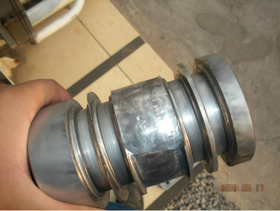

4、使用发动机修复剂
汽车的金属修复剂的工作原理打个比方:如果水桶漏了就需要用修补胶把漏水的小洞堵起来。同样的,要提高汽缸与活塞换间的密封性,避免烧机油的情况出现,也需要用某种物质,把汽缸壁上被磨损的地方填平,把活塞环上磨损出的微小坑洞覆盖起来。金属修复剂通过高质量的纳米金属陶瓷修复发动机内受到磨损的地方,从而有效缓解烧机油的问题。
