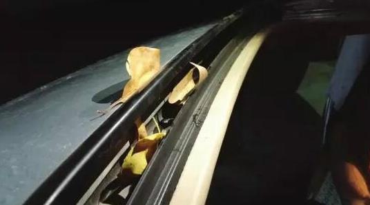

对于运动组件,由于车辆经常停在露天的地方,天窗上难免会落下一些树叶和沙粒,这时如果开天窗,附近的沙粒和树叶会顺势落下到天窗导轨的位置,时间久了,天窗导轨就会堆积很多垃圾,轻则导致天窗异响,重则有可能损坏导轨,使天窗开闭卡滞。

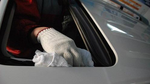

1、每次洗车时,打开天窗让清洁人员用吸尘器吸掉导轨上的沙子和灰尘。对一些吸不掉的污渍用抹布擦掉。

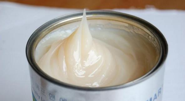

2、车上配备一套这几样东西:一瓶润滑脂、一支针头、一把毛刷,在电商上都很容易买到,做车辆保养时不忘给天窗导轨加一点润滑脂,可以使用针头和毛刷配合对一些隐蔽和手指够不到的地方进行充分润滑,保证导轨的润滑和防锈,可以很大程度上降低天窗的故障率。这几样东西,加起来还不到一包好一点的烟钱。

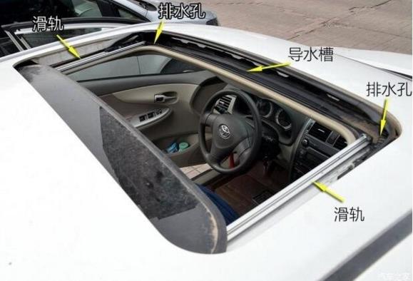

3、 对于导水密封部件,它由密封胶、密封条、导水槽以及引流管组成。这些部件的主要作用就是密封,防止水渗进车辆顶棚,防止积水。这个保养比较简单,我们只要在保养的时候用水瓶倒一点水在天窗边缘,看导水管是否堵塞,能否顺利把谁排出。

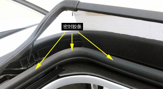

4、 检查密封条有无老化破裂,如果密封条断裂了,可以使用粘结剂进行修补。特别是使用密封条专用粘结剂,很容易就能把大的裂纹条补好。当然,如果密封条损伤严重,或老化程度较大,最好还是更换新密封条。
