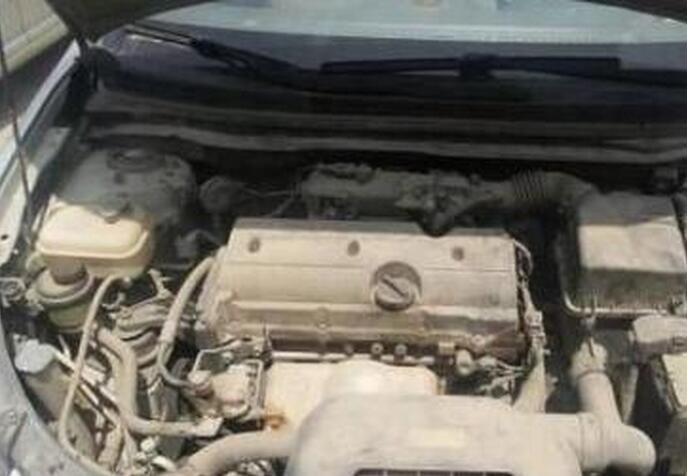

比如说发动机舱很脏了,这个时候我们该怎么办?能直接用水枪冲洗吗?不然该如何清洗发动机舱呢?
发动机舱在哪里,作为车主的我们不可能不知道吧,车头发动机盖打开就是了。其中包括发动机、空气滤清器、电瓶、发动机排气系统等相关的零部件。
为什么脏了我们需要清洗呢?
其实这个问题是白问的,脏了当然要清洗的。具体是为什么呢?首先发动机舱内灰尘太多的话,很容易影响发动机和相关零部件的散热,散热效果差,发动机的性能当然也很容易受到影响。而且,如果发动机内的土太多的话,由于成分的原因有可能出现腐蚀电路的问题,从而引起线路的故障。当然了,最后肯定还会影响空滤盒空调滤芯过滤的难度。
所以呢,如果发现发动机舱很脏的话,一定要及时进行清洗,通过清洗发动机舱的污垢,不仅可以让发动机正常运转,而且很容易查看出哪里容易出现污垢以及漏油的情况,况且清洗完看起来也比较舒服。

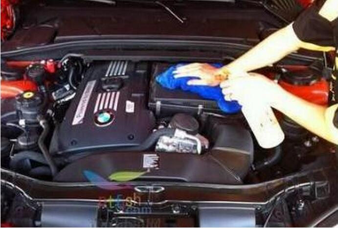

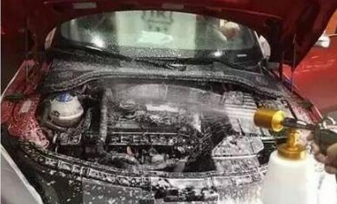

其实,对于发动机舱的清洗,我们可以直接到洗车店做一个专业的清洗,毕竟洗车店一般都是由专业的工具的,而且清洗时间比较快,适合平时上班比较忙的。

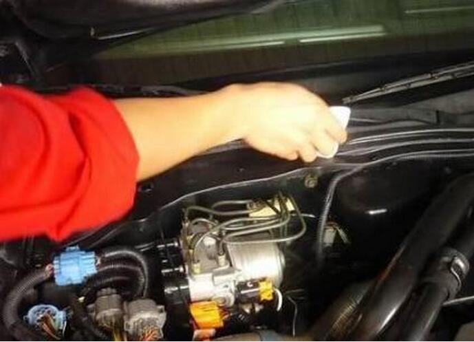

当然,如果时间比较多的话,大家可以准备好发动机清洁剂、刷子、毛巾、电路防水喷剂和一个喷壶,自己对发动机舱进行清洗,基本上由以上工具就够用了。而且自己清洗能够让我们发现一些隐藏的故障。
最后,如果是自己清洗的话,一定不要在发动机很热的时候进行清洗,冷热变化会损害发动机缸体的寿命。而且在清洗的过程中,一定要避开发动机、火花塞、电池、保险丝盒、电脑等地方,记住一定不要直接向这些地方喷清洁剂。当然,建议大家可以半年左右清洗一次。
