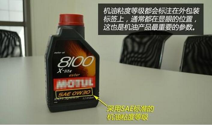

粘度等级——选择合适机油的重要信息
在一款机油产品的外包装标签上,除了最显眼的品牌logo之外,另一个醒目的标识便是机油粘度等级。粘度等级是机油产品最重要的参数,车主想为爱车选择一款合适好用的机油,就必须要读懂机油粘度等级。

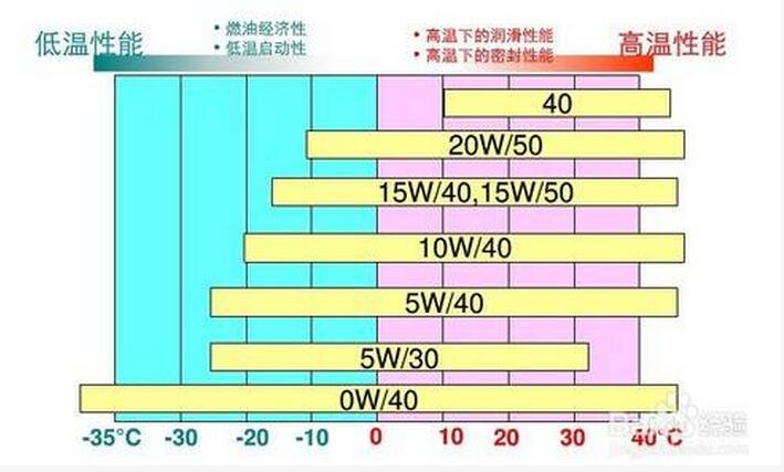

标签上的“0W-30”便是机油的粘度等级。这个粘度等级是以SAE(美国汽车工程师协会)标准划分的,而目前市售的机油产品都采用SAE标准。SAE,即“美国汽车工程学会”标准或者德国大众VW5系列的标准,这也是世界通用的衡量机油粘度的标准,其中又分为单式粘度和复式粘度.如SAE30即单式粘度,SAE5W/30即复式粘度,W是冬天的意思. W前的数字越小,其低温粘度越小,低温流动性越好,适用的最低气温越低, W后的数字越大,其粘度越大,适用的最高气温越高. 各种复式机油的适用范围如下(图):
所以,除却北方的冬天极冷的地区,和南方的夏天要注意一下,其他时区一般选用 5W-40 粘度等级的机油基本全年够用了。

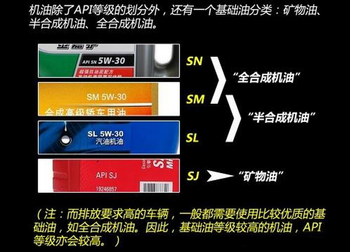

我们通常提到的“矿物油”、“半合成机油”、“全合成机油”,则是对基础油的分类。

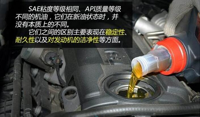

在相同净含量、相同粘度等级的条件下,质量等级越高的机油,价格也越贵,所以“全合成机油”比“矿物油”要贵不少。正因如此,有不少车主在选购机油时,都会刻意选择价格高的“全合成机油”,认为高价机油质量更好,对爱车的保护也更好,廉价的“矿物油”则会伤车。这种将“矿物油”妖魔化的观点其实并不准确。
所以,只要机油产品的SAE粘度等级及API质量等级符合厂商建议水平,并依照厂商建议保养周期进行车辆保养,那么我们完全可以放心使用价格实惠的“矿物油”。当然在此还是建议各位车主选用大品牌的机油,有保障,并且老车最好是使用粘度较大的全合成机油。
