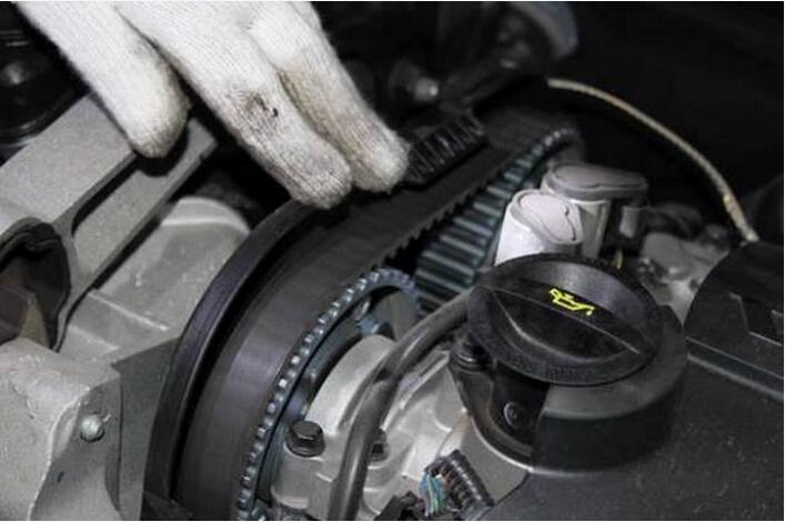

那么如何判断您的爱车正时皮带,该换不该换呢?很容易,您只需要把正时皮带罩拆下一看就知道!

①6-8万公里,如果正式皮带罩不好拆开查看,就直接更换,以绝后患;
②虽然不到8万公里,如果在维修其他项目中看到正式皮带裂纹、掉线情况,一律更换。
