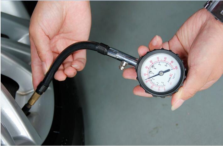

造成这种现象的原因,是因为轮胎充气店所用的机械式胎压表99%不准确(使用精度较差,绝大部分使用过一段时间后,其机械传动部分会有很大误差,造成测量极不准确,不能正确反映充气气压),造成胎压高于或低于正确的胎压值(汽车出厂时厂家规定的充气压力值),这是很危险的。

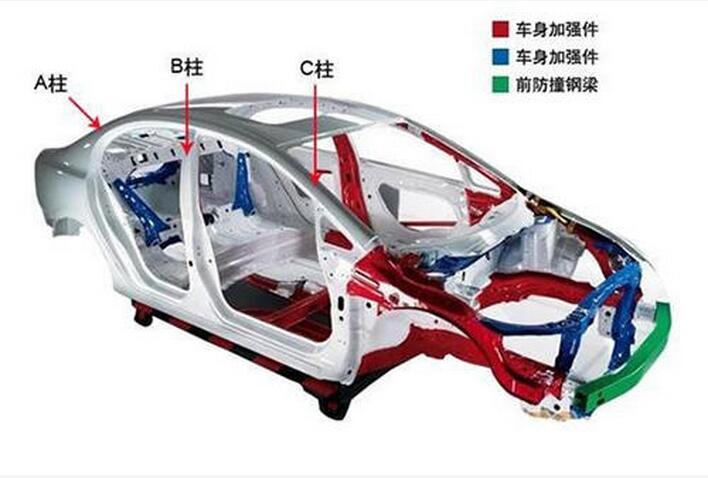

最简单的方法是:驾驶门打开后,在B柱上会显示该车空载与满载时最适合的胎压。

因此注意轮胎情况,不光光是要看胎面磨得怎么样,还应随时检查其气压情况如何,这点您可要记住了。 胎压过低会导致不正常磨损或轮胎内部损伤;胎压过高则会使得轮胎及轮胎圈较易受到不平路面的冲击而变形,甚至会导致爆胎。胎压必须随时检查,而胎压的检查必须是在轮胎冷却的情形下进行,否则高温会使胎压升高,量起来不准。如何判断轮胎是否处于冷却状态呢?很简单,只要是停止行驶1小时以上即可。
切勿以快速剧烈的方式给轮胎降温。量胎压必须符合轮胎制造公司针对不同车辆、不同轮胎以及不同的用途所订的标准。最后别忘了经常检查一下备胎压力是否正常。
