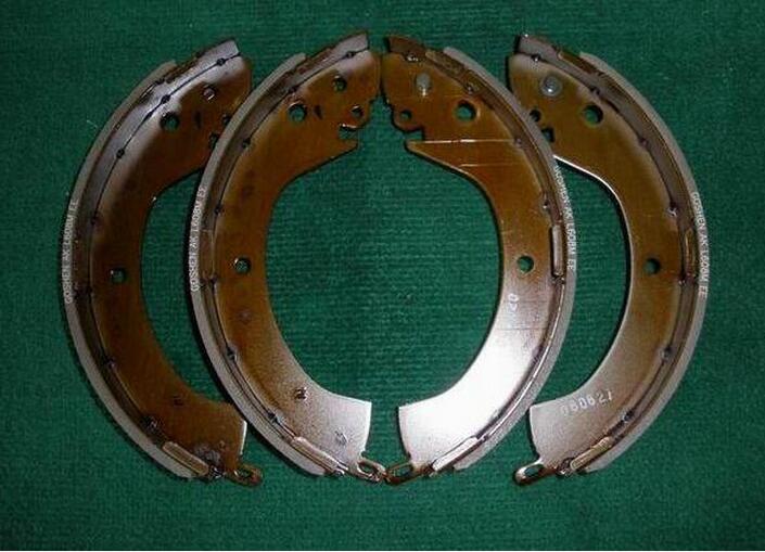

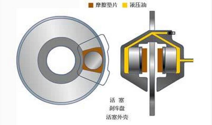

如今绝大部分家用车都配备了盘式刹车,部分廉价车型依然配备鼓式刹车。无论哪种汽车手刹车套都是通过刹车皮与刹车机构之间产生摩擦力来为车辆制动的,而且大部分刹车都是采用液压助力。正是有了各种助力机构的协助,我们在日常用车的过程中,才能轻松踩动刹车踏板进行制动,以保证行车安全。一般汽车手刹车套更新都有一段时间的磨合期,据悉新安装刹车套件,需要500公里的磨合期后才能达到最佳的性能标准。如此看来,汽车手刹的更换比较费时费力,那么就需要做好平日的系统保养。
