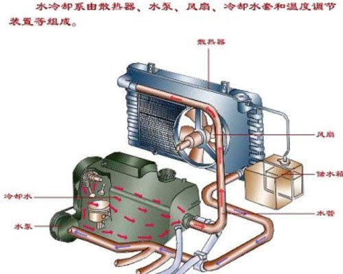

另外就是与变速箱连接的散热水箱,其管路和变速箱的焊缝也会因为锈蚀而产生渗漏,所以总结起来,变速箱进水无非就两个途径:车外的雨水渗入和冷却水泄漏;其特点是渗水的位置通常都很小,也不好观察,渗水较为缓慢,“发病”较迟,进水了的变速箱,里面的变速箱油润滑度会降低,并且呈变质的乳白色,摩擦系数因此增大,造成摩擦片损坏、零件锈蚀,甚至会出现行星齿轮架和差速器损坏的情况。

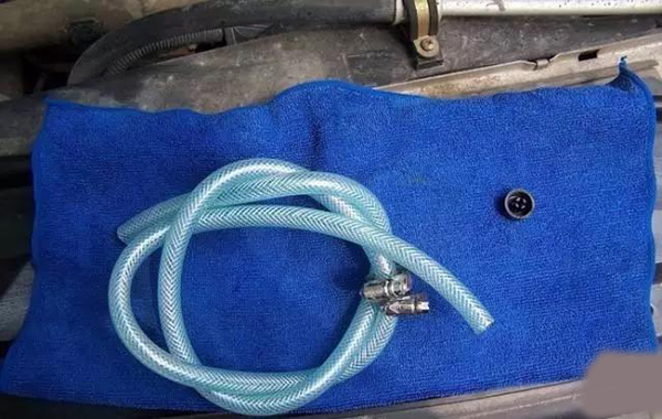

有的车主开的是手动挡车型,大家都知道手动变速箱的构造是相对简单的,所以这些车主就脑洞大开,在变速箱的透气孔上套上一根塑料软管,等于是装了涉水喉。
