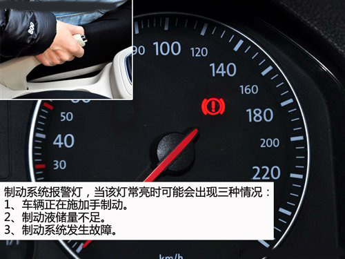

手制动报警灯,亮起表示没有松开手制动

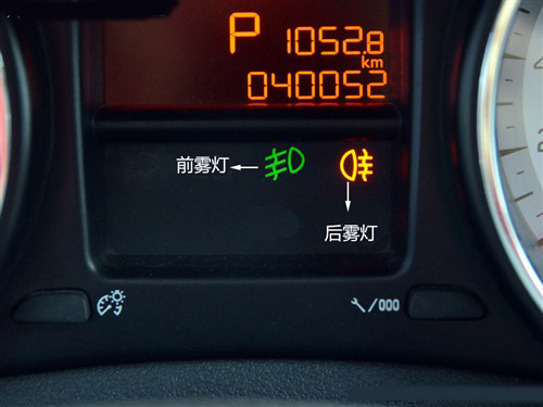

雾灯指示灯,绿色是前雾灯,黄色是后雾灯

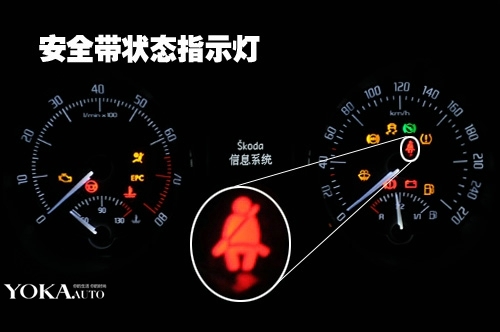

安全带指示灯,亮起表示没有系安全带

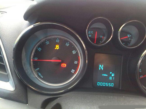

至于仪表上的灯号,一般有蓝、绿、黄和红色四种。蓝色和绿色通常是提示灯号,代表某系统正在操作中;黄和红色一般是警告灯号,代表某系统正出现问题。警告灯号正常地会在启动发动机前亮一下,发动机启动并自检正常后自动熄灭。

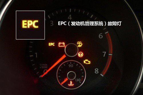

Engine Power Control,发动机动力控制,亮起表示发动机有故障。

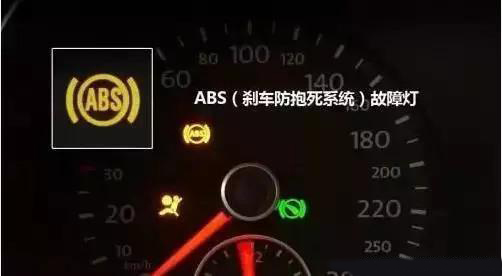

ABS报警灯,亮起表示ABS系统有故障

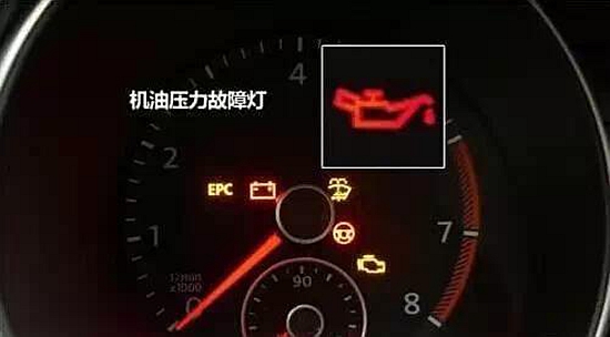

机油压力报警灯,亮起表示润滑系统不正常,必须熄火检查
日常行车中,还有几个仪表灯很重要,比如机油压力表、水温表和燃油表等,这些都直接与发动机息息相关,各自都有相应的传感器将监测对象的信息反映在仪表上。机油压力表的传感器采用压阻式设计,以前的汽车这个仪表为数字显示,单位是kPa(千帕)。由于机油压力有一定范围,为清晰明了,目前许多汽车的机油压力表用指示灯表示,若发动机运转时仍亮着,就表示发动机润滑系统不正常需要检修了。

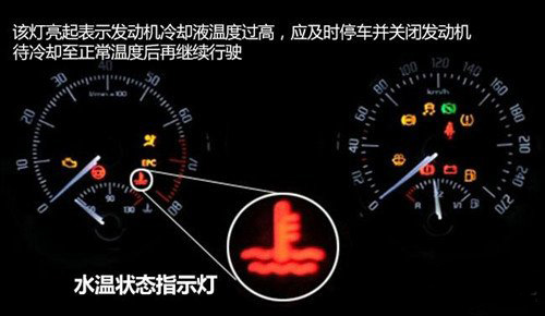

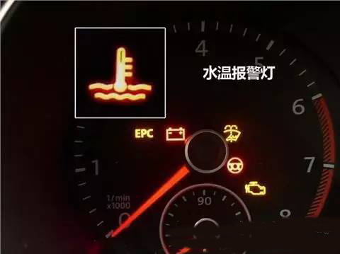

红色水温报警灯,亮起表示水温高,必须熄火
水温表是显示冷却水温度的仪表,单位是℃(摄氏度)。它采用热敏电阻式传感器,工作正常的发动机,水温表一般都恒定在某一数值,若经常出现波动,说明冷却水箱的散热能力不够稳定,需清洁水箱或检测水箱风扇。

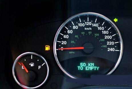

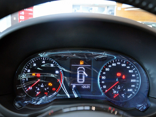

油箱报警灯,亮起表示需要加油
至于燃油表就更简单,它显示油箱内油量的多少,指针指向“F”,表示满油,指向“E”,表示没油。在指针接近“E”之前,黄色燃油指示灯亮起,表示剩余油料已不多,需尽快加油。很多人觉得加油口有些车在左,有些车在右,其实大多数车的油表上都有个箭头,那个箭头的方向就是加油口的方向,非常实用。
