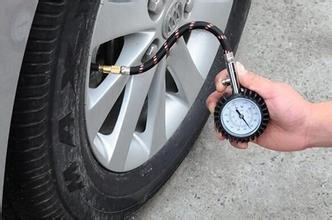

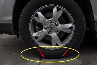

1、轮胎气压加够,但还有点瘪?
![[IMG]](http://ww.talkauto.ca/uploadfile/editor/image/20160731/2016073112072419.jpg)
这种情况下,是不是还要继续加气呢?这时其实是无需再加气的了,主要是由于如今轮胎多是真空胎,正常胎压多为2.2-2.6bai。只要你确定自己的胎压是足够的了,轮胎看上去有点瘪也是正常的。

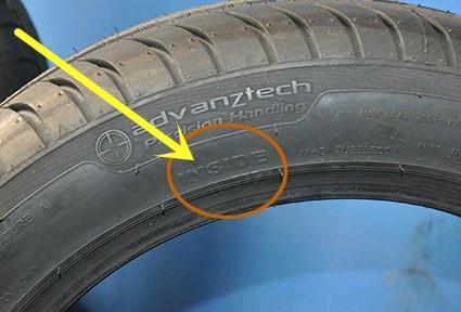

2、inside标示有什么作用?
![[IMG]](http://ww.talkauto.ca/uploadfile/editor/image/20160731/2016073112073333.jpg)
轮胎上的inside标示主要是起到一个正反面作用。要是你去店里装轮胎出来后,看到Inside标示是装在外面上,这时你就可以要求对方给你重新安装。因此对方已经将轮胎装反了。轮胎在装反后,在使用中就容易异常磨损,且会对行驶舒适性造成影响。

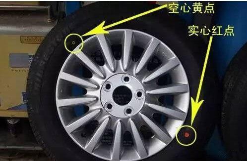

3、轮胎上的黄点表示什么?
![[IMG]](http://ww.talkauto.ca/uploadfile/editor/image/20160731/2016073112074365.jpg)
轮胎上的一个空心小黄点,不是厂家不小心把油漆滴上去的。而是表示该点处就是轮胎上最轻的位置。由于气门嘴在轮胎是多出来的,所以气门嘴处就是整条轮胎上最重的位置,这时最轻的黄点配合最最重的气门嘴点,将重量平均,起到互补、平衡轮胎的作用。

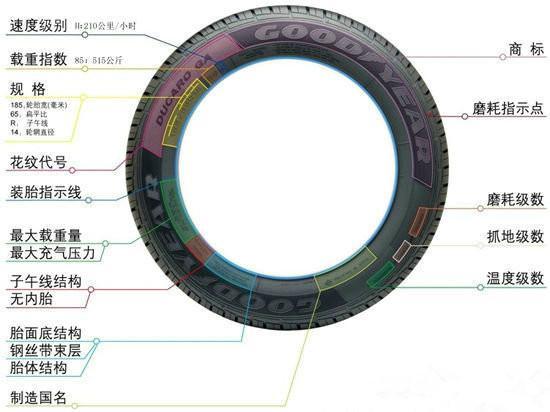

另外,你能从轮胎上看出它的品牌、级别、载重系数、生产日期等信息吗?感兴趣的朋友可以多多了解哦!
