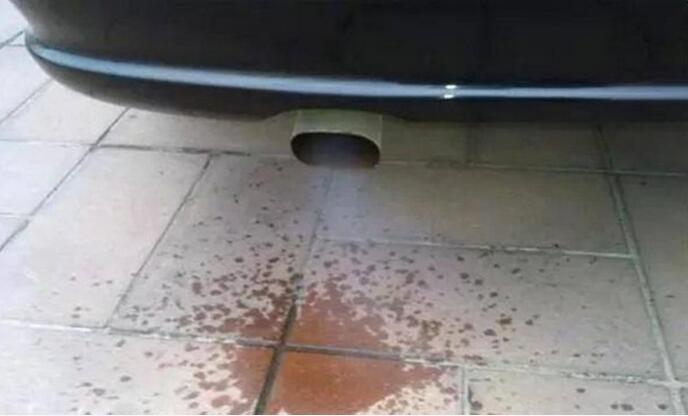

★排气管有水流出来
车内的汽油燃烧后产生水分,遇到高温后变成水蒸气,在排除的过程中不断凝结成小水珠,累积一定程度后自然从排气管流出来。
排气管有水流出来,恰恰证明是发动机充分燃烧的现象。

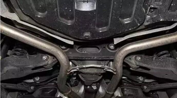

★停车后听到乒啪的爆裂声
当我们高速开完,或者开了一段时间停下来后,听到车子里有乒啪的爆裂声。
其实是三元催化器,在车子停下来的时候,因为热胀冷缩的原因就会发出噼噼啪啪的声音。属于正常现象。

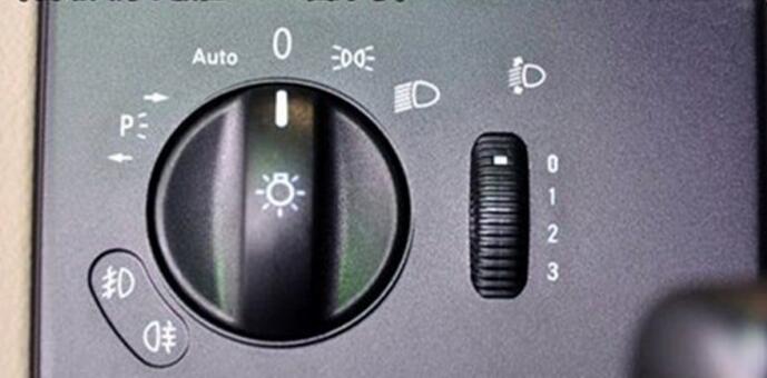

★车辆关闭大灯的时候要开到O,而不是开到P
在欧洲有法律规定,如果晚上停在没有路灯的路边过夜的话,必须要开启外侧的停车灯,在能见度较低的情况下,对其它车也有一定的警示作用。欧洲人用车频繁且行驶里程较长,蓄电池内的电充的回来。
所以,把灯开到“O”档关掉就可以了,不要开到“P”档。
