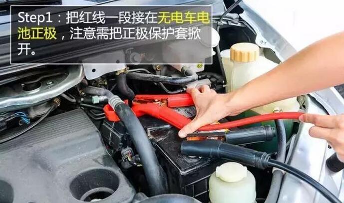

第一步
掀开无电车的蓄电池正极保护套或检测器,把红色线一端夹紧蓄电池正极位置。不用害怕,车用蓄电池电压多为12V,并不会电死人的,可放心处理。

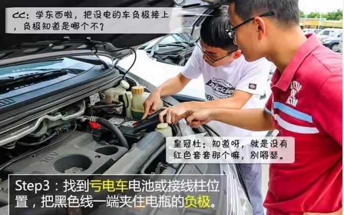

第三步
找出黑色的线和没电的车蓄电池的位置并且找到哪个是负极,把黑色线的一端接上负极,注意的是要确保是否夹紧,启动那时电流较大

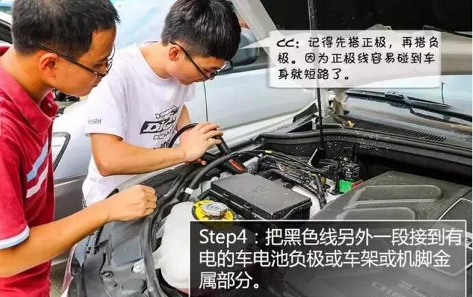

第四步
把黑线另外一段接到有电的车蓄电池负极或车身上或机脚金属部分,因为车辆上的蓄电池负极同样也是接到车身上,俗称搭铁。至于为什么不先用黑线接负极,那是因为,若先接黑线再接红线时,红线碰到车身就容易短路,导致电池烧毁
